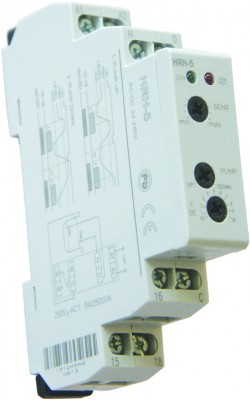

Реле предназначено для контроля уровня жидкости в колодцах, резервуарах, емкостях ...
В рамках одного изделия можно выбрать следующие конфигурации:
- одноуровневый контроллер проводящих жидкостей(достигается подключением H и D)
- двухуровневый контроллер проводящих жидкостей
Одноуровневый следит за одним уровнем жидкости , двухуровневый следит за двумя уровнями (замыкает при одном уровне и размыкает при другом)
Выбор функций-докачивания или откачивания
Настраиваемое время задержки выхода (0.5 -10 c)
Настраиваемая потенциометром чувствительность (5 - 100 kΩ)
Замеряющая частота 10 Гц препятствует поляризации жидкости и повышенному окислению сенсоров
Гальванически изолированное питание UNI 24.. 240V AC/DC
Выходной контакт 1x переключающий 8 A / 250 V AC1
В исполнении 1-МОДУЛЬ, крепление на DIN рейку
