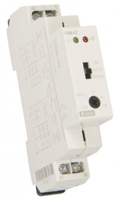

Электронный лестничный автомат с применением как и CRM-4, но с расширенными возможностями в управлении „PROG“. Подсчетом нажатий управляющей кнопки (кнопок) выбрать время задержки выключения. Каждое нажатие умножает настроенное потенциометром время, это значит, что если выбрано время 5мин., а нажато на кнопку 3 раза - время замыкания входа увеличится до 15 мин. Во время отсчета короткими нажатиями временной период можно продлить, и наоборот - длительным нажатием (> 2 с) можно выход преждевременно выключить (сброс)
выходной контакт реле 16A/AC1 с ударным током 80 A позволяет коммутацию как ламп накаливания, так и газоразрядных ламп.
функции (настраиваются переключателем на лицевой панели):
ON - выход постоянно замкнут, например в сервисном режиме
AUTO - регулировка временипотенциометром в диапазоне 30 с - 10 мин
PROG - регулирование продолжительности освещаемости путем подсчета нажатий на кнопку
отсчет времени (в режиме AUTO и PROG) можно преждевременно закончить длительным нажатием кнопки (> 2 с)
напряжение питания: AC 230 V, хомутные клеммы
состояние выхода указывает красный LED, который мигает или светит в зависимости от состояния выхода
возможность подключения 100 кнопок с газаразрядными лампами (всего 100 мA)
3-проводное или 4-проводное подключение (потенциал A1 или A2 может управлять входом S)
сигнализация выключение выхода - мигание 40 с и 30 с
CRM-42F: без предупреждающей вспышки, подходит для использования с энергосберегающими люминесцентными лампами, когда частое мигание может привести к повреждению источника света
в исполнении 1-МОДУЛЬ, крепление на DIN рейку
