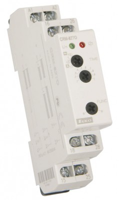

"true OFF“ реле – таймер реле работает и без питания, после истечения настроенного срока - выключит
служит для задержки выключения резервного источника питания при отключении тока (например аварийное
освещение, аварийная вентиляция, обеспечение эл. управления дверями - напр. лифты, эскалаторы)
две временные функции, настраиваемые поворотным потенциометром:
a - Задержка выключения при выпадения напряжения
e - Задержка включения
временной диапазон (настраиваемый поворотным переключателем и точно - потенциометром): 0.1 м - 10 мин
универсальное напряжение питания AC/DC 12 - 240 V
выходной контакт: 2x переключ. 8 A
состояние выхода указывает красный LED (только в случае подачи питания)
хомутные клеммы
в исполнении 1-МОДУЛЬ, крепление на DIN рейку
