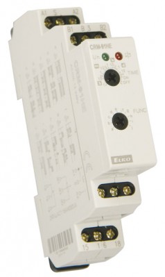

Мультифункцион.реле времени для универсального использования при автоматизации, управлении и регуляции в домашних аппликациях
благодаря своему богатому оснащению (10 ф-ций, 10 времен. диапазонов, универсальное питание, 16 A или 3x8 A контакты) удовлетворяет всем требованиям к реле времени
10 функций:
- 5 временных функций, управляемых напряжением питания
- 4 временных функции, управляемые со специального входа
- 1 функция реле памяти (импульса)
удобная и наглядная настройка функций и временных диапазонов проводится поворотными переключателями
настраиваемое время от 0.1 с до 10 дней разделено на 10 диапазонов: (0.1 с - 1 с / 1 с - 10 с / 0.1 мин - 1 мин /
1 мин - 10 мин / 0.1 ч - 1 ч / 1 ч - 10 ч /0.1 дня - 1 день / 1 день- 10 дней / только ON / только OFF)
CRM-91H, CRM-93H:
- универсальное напряжение питания AC/DC 12 - 240 V или AC 230 V
- выходной контакт:
CRM-91H: 1x переключающий 16 A
CRM-93H: 3x переключающий 8 A
CRM-9S: - универсальное напряжение питания AC 12 - 240 V, абсолютно беззвучное переключение
- 1x статический бесконтактный выход (тиристор) 0.7 A (60 A/<10 мс), коммутир.потенциал A1
состояние выхода указывает мультифункциональный красный LED, котрорый светит или мигает в зависимости
от состояния выхода
в исполнении 1-МОДУЛЬ, крепление на DIN рейку
