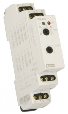

Реле времени с возможность упарвления таймером внешним потенциометром, который можно разместить,
например, прямо на дверцы распредщита
CRM-91HE: мультифункциональное реле времени
10 функций:
- 5 временных функций, регулируемых напряжением питания
- 4 временных функций, регулируемых с управляющего входа
- 1 функция реле памяти (импульсного)
настраиваемое время от 0.1 с до 10 дней разделен на 10 диапазонов:
(0.1с - 1 с / 1 с - 10 с / 0.1 мин - 1 мин / 1 мин - 10 мин / 0.1 ч - 1 ч / 1 ч - 10 ч / 0.1 дня - 1 день /
1 день - 10 дней / только ON / только OFF)
CRM-2HE: асимметрический циклователь
2 временных фукции - циклователь, начинающийся импульсом
- циклователь, начинающийся паузой
выбор функции релизуется посредством соединения S-A1
CRM-91HE, CRM-2HE:
универсальное напряжение питания AC/DC 12 - 240 V
выходной контакт: 1x переключающий 16 A
в исполнении 1-МОДУЛЬ, крепление на DIN рейку
внешний управл.элемент - потенциометр можно подключить на длину макс. 10 м от реле CRM-91HE, CRM-2HE
