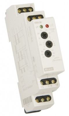

Служит для контроля напряжения питания у эл.потребителей склонных к толерантности напряжения, защита
оборудования перед повышением / понижением напряжения ...
различия мажду HRN-3x и HRN-6x - см. графики и описаний функций
HRN-34, HRN-64:
- как HRN-33, но сдиапазоном уровня контролируемого напряжения DC 6 - 30 V
- для контроля нарпряжения аккумуляторных цепей(12. 24 V)
все типы имеют настраиваемую задержку 0 -10 с (для элиминации кратковрем.скачков и пиков напряжения)
нижний уровень напряжения (Umin) настраивается в % от величины верхнего уровня (Umax)
3-режимная индикация парой LED диодов указывает нормальное состояние и 2 ошибочных состояния
питание реле с контролируемого напряжения (измеряет и уровень собственного напряжения)
однофазное исполнение, 1-МОДУЛЬ, крепление на DIN рейку
