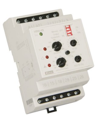

Реле контролирует в 3-фазный цепях:
- напряжение в двух уровнях (напр.повышенное и пониженное напряжение) в пределах 138 - 276 V (система 3x400/230V) или 240 - 480 V (система 3x400V)
- ассиметрию фаз
- последовательность фаз
- выпадение фаз
функция “MEMORY” - для возвращения из ошибочного в нормальный
режим нужно нажать кнопку “на передней панеле устройства RESET”
HRN-43 - 3x400 V для цепей (без нейтраля)
HRN-43N - V для цепей 3x4/230 (включая нейтраль)
2 выходных реле, с возможностью выбора функции второго реле (независимо/параллельно)
постоянная (Т1) и настраиваемая (Т2) задержка времени для элиминации кратковременных пиков и падений
гальванически изолированное питание AC 400 V, AC 230 V, AC/DC 24 V
выходной контакт переключающий 2x 16 A / 250 V AC1
в исполнении 3-МОДУЛЬ, крепление на DIN рейку
