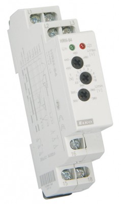

Производитель: ELKO EP
700.00 грн
Служит для контроля напряжения, последовательности и выпадения фаз в распредщите ( защита оборудования )
мониторирует величину напряжения в 3-фазной системе напряжения
реле контролирует последовательность фаз
можно настроить верхний и нижний уровень напряжения, при котором контакт выходного реле выключится
настраиваемая временная задержка элиминирует кратковременные пики и спады напряжения в сети
питание с контролируемого напряжения
состояние ошибки указывает красный LED и размыкание выходного контакта реле
выходной контакт 1x переключ. 8 A / 250 V AC1
если напряжение питания станет ниже 60 % Un (UOFF уровень отключения), произойдет немедленное
размыкание реле без реализации задержки
HRN-54 - питание со всех фаз, это значит, что реле и при выпадении одной из фаз сохраняет все свои функции
HRN-54N - питание L1-N, это значит, что реле контролирует и нарушение нейтраля
в исполнении 1-МОДУЛЬ, крепление на DIN рейку
