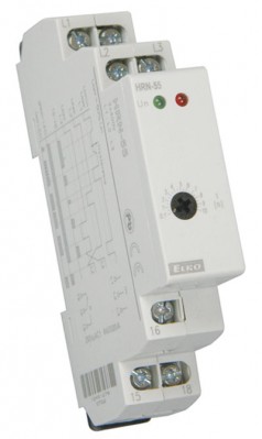

Реле контролирует последовательность и выпадение фаз, нарушение пограничных состояний напряжения
реле предназначено для контроля 3-фазных сетей
HRN-55 - питание со всех фаз, это значит, что функции реле сохранятся и при выпадении одной из фаз
HRN-55N - питание L1-N, это значит, что реле контролиет и нарушение нейтрали
фиксированная задержка T1 (500 мс) и настраиваемая задержка T2 (0.1-10 с)
состояние ошибки указывает LED и размыкание выходного контакта реле
выходной контакт 1x переключ. 8 A / 250 V AC1
в исполнении 1-МОДУЛЬ, крепление на DIN рейку
