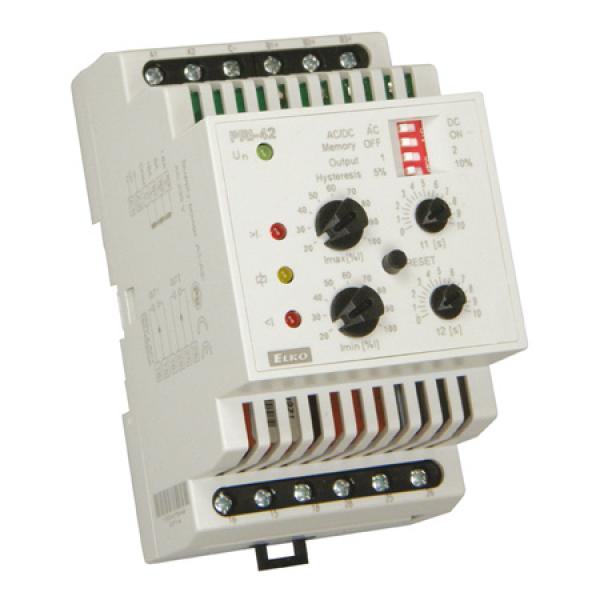

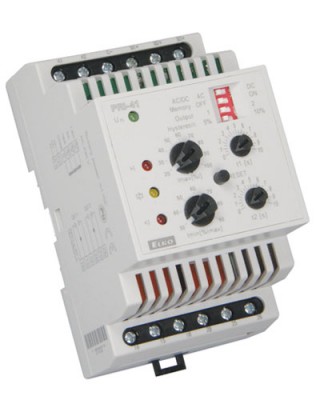

Служит для контроля перегрузки/ недогрузки двигателей (машины, моторы...), контроль потребления,
диагностика удаленного оборудования(перегорание, замыкание, повышенное потребление тока...)
для контроля и однофазных токов в диапазонах AC DC 3
контролирует настроенное значение силы тока в двух независимых уровнях
две версии, PRI-41: функция “Гистерзис”и PRI-42: функция “Окно” PRI-42
функции второго реле (независимо/параллельно)
функция “MEMORY”(ПАМЯТЬ)-для возвращения из ошибочного в нормальный режим необходимо нажать кнопку на лицевой панеле устройства “RESET”
настройка задержки времени для элиминации кратковременных падений и пиков для каждого уровня
выходной контакт 1х переключающий 16 A / 250 V AC1 для каждого контролируемого уровня тока
в исполнении 3-МОДУЛЬ, крепление на DIN рейку
