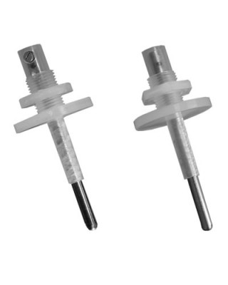

Датчик уровня жидкости, латунный зонд
датчики предназначены для контроля за заполненностью
электрод диаметром 4 мм размещён в пластиковом корпусе, который снабжён 12 мм резьбой с гайкой
возможность размещения на панеле или держателе
провод подключается к зажимной плате, сотавной частью его является изолирующая трубка из
термоусадочного пластика
максимальное сечение подключаемых проводов: 2.5 мм2
установка: после подключения кабеля к зонду, натянем изолирующую трубку из термоусадочного
пластика через кабель на зонд, нагреем её и зонд обожмётся трубкой и место соединения зонда с
кабелем герметично закроется
вес: 9.7 г
температура эксплуатации: - 25...+60 С
общая длина зонда: 65.5 мм
