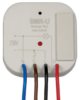

Регуляторы света, управляемые кнопкой пердназначены для установки в монтажную коробку (например KU-68 в существующую разводку (SMR-S работает без нейтраля)
для регулирования яркости ламп накалив., управл. с нескольких мест, защита от перегрева внутри изделия - выключит выход
только лишь заменив выключатель на кнопку, под которой установлено SMR-S/SMR-U можно достичь
эффективного управления освещением
SMR-S позволяет коммутацию катушечных трансформаторов 12V галогеновых ламп (индуктивная нагрузка)
SMR-U кроме того позволяет коммутацию электронных трансформаторов 12V галогеновых ламп (емкостная нагрузка).
нельзя применять для ламп дневного света и экономичных ламп
SMR-U:
- 4-проводное подключение
- макс. нагрузка: 500 VA (лампы накаливания или галогеновые лампы с катушечным или электронным тансформатором
- бесконтактный выход: 2 xMOSFET
- электронная охрана от сверхотоков - при перегрузке или замыкании выключит выход
SMR-U:
