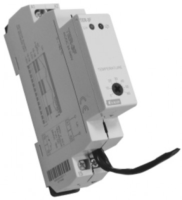

Простой термостат для контроля и регуляции температуры от -30 до +70 °C в шести диапазонах
применяется для контроля температуры, например в распредщите, в отопительных и охлаждающих системах, а также жидкостей, моторов, оборудования, открытых помещений и т.п.
функция контроля короткого замыкания или отключения сенсора
возможность настроек функции “отопление” / “охлаждение” (выбор проводится DIP переключателем)
настройка гистерезиса коммутации (чуствительность) потенциометром в диапазоне 0.5 - 5 °C
выбор внешнего температурного сенсора с двойной изоляцией стандартных длин 3, 6 и 12 m
сенсор можно подключить прямо на клеммы термостата - для контроля темепратуры в распредщите или рядом с ним
универсальное напряжение питания AC/ DC 24 - 240 V, гальванически неизолированное
выходной контакт 1x коммутац. 16 A / 250 V AC1
состояние выхода указывает мультифункциональный красный LED, наличие напряжения питания - зеленый LED
в исполнении 1-МОДУЛЬ, крепление на DIN рейку
