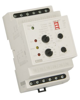

Двойной термостат для контроля и регулировки температуры от -40 .. +110 °C с переключателем диапазонов температур и точной настройкой температуры (высокая точность настройки)
возможно использовать его для контроля температуры распредщитов, систем отопления, систем охлаждения,жидкостей,предметов, двигателей,оборудования, открытых помещений
2 входа для термосенсоров NTC 12 kΩ/ 25 °C
возможность выбора независимой или зависимой работы термостатов (DIP переключателем)
гальваническая изоляция сенсора от питания
возможность настройки функции “отопление”/”охлаждение”(DIP переключателем)
выбор гистерзиса (чувствительности)коммутации или (0.5 или 2.5 °C)
съём данных с внешних сенсоров температуры с двойной изоляцией с длинами 3м, 6 м и 12 м
сенсор возможно прикрепить прямо на клеммник -для контроля температуры щита и окружающей среды
гальванически изолированное питание AC 230 V или AC/DC 24 V гальванически неизолированное
выходной контакт переключающий для каждого канала 1x 16 A / 250 V AC1
состояние выходов указывают красные LED, состояние повреждения сенсора независимый желтый LED
в исполнении 3-МОДУЛЬ, крепление на DIN рейке
