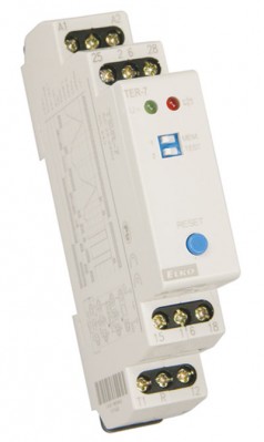

Контролирует температуру обмотки электродвигателя в температ. интервале, данном сопротивл. PTC термистора фиксированный настроенный уровень коммутации
как считывающий элемент применяетсчя термистор PTC встроенный в обмотку электродвигателя его
производителем, возможно использование внешнего PTC сенсора
функция ПАМЯТЬ - реле в случае ошибки блокируется до момента вмешательства персонала (наж. кнопки RESET)
RESET ошибочного состояния:
a) кнопкой на передней панели
b) внешним контактом (на расстоянии по двум проводам)
функция контроля короткого замыкани или отключения сенсора , состояние нарушения сенсора указывает
мигающий красный LED
выходной контакт 2x переключ. 8 A /250 V AC1
состояние превышение температуры обмотки двигателя указывает светящийся красный LED
в исполнении1-МОДУЛЬ, крепление на DIN рейку
клеммы сенсора не изолированы гальванически, но их можно замкнуть с клеммой PE без поломки устройства, в случае питания от сети должен быть подключен нейтраль на клемму A2!
универсальное напряжение питания AC/ DC 24 - 240 V
