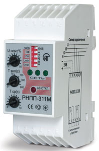

Реле напряжения РНПП-311М предназначено для защиты трехфазных потребителей от основных видов аварии в электрической сети, таких как:
выход действующего значения напряжения за пределы допустимоых порогов;
нарушения чередования и слипание фаз;
нарушения полнофазности и симметричности сетевого напряжения.
Устройство контроллирует основные параметры электрической сети и при их отклонении отключает нагрузку.
Светодиоды на лицевой панели реле индицируют:
наличие напряжения в сети;
состояние нагрузки (включена или отключена);
вид возникшей аварии.
Регулировочные потенциометры позволяют пользователю установить:
порог минимально/максимально допустимого значения напряжения (в процентах от номинального напряжения);
задержку времени включения нагрузки после восстановления параметров сети;
время срабатывания отключения нагрузки при всех видах аварий сетевого напряжения.
С помощью переключателей на лицевой панели устройства пользователь может выбрать тип контролируемой сети 380 / 400В, а также включить или отключить контроль следующих параметров сети:
чередования и слипания фаз;
полнофазности и симметричности сетевого напряжения;
пониженния напряжения;
повышенния напряжения.
Соответствующие комбинации положения переключателей позволяют РНПП-311М работать в различных режимах, как:
режим полного контроля напряжения сети;
режим контроля минимального/максимального напряжения;
режим контроля минимального напряжения;
режим контроля максимального напряжения;
режим контроля наличия фаз;
режим контроля неправильного чередования и наличия слипания фаз;
режим контроля перекоса фаз, и в других режимах.
Контроль наличия фаз сохраняется при любом положении переключателей в том числе, когда они находятся в положении ВЫКЛ.
Предусмотрена возможность подключения оперативного питания 24В (под заказ).
