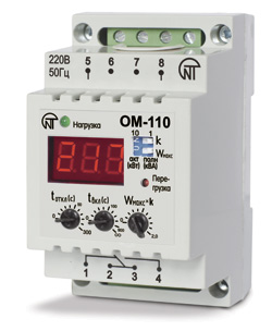

Реле ограничения мощности ОМ-110 предназначено для постоянного контроля активной или полной мощности однофазной нагрузки.
Измеряемый диапазон мощности от 0 до 20кВт или от 0 до 20кВА.
ОМ-110 выполняет отключение нагрузки в случае превышения заданного пользователем уровня максимально допустимой мощности потребления нагрузки (с заданным временем отключения) и последующим автоматическим включением (с заданным временем задержки включения или с блокировкой повторного включения).
На лицевой панели устройства установлены потенциометры и дип-переключатели, которые позволяют пользователю установить:
уровень максимально допустимой мощности;
время срабатывания реле;
время задержки автоматического повторного включения (АПВ).
Измерение потребляемой мощности производится без разрыва электрической цепи с помощью токового датчика, встроенного внутрь устройства.
Реле ОМ-110 может быть использовано как:
цифровой ваттметр (измеритель активной или полной мощности);
реле ограничения потребляемой мощности.
